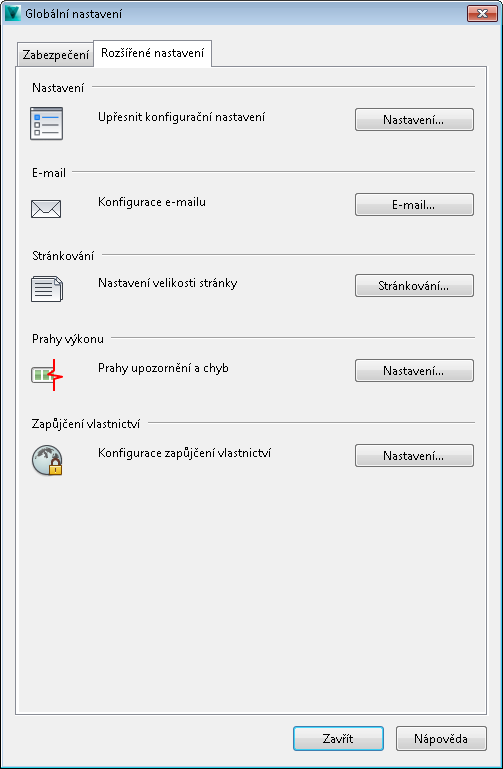

V dialogu Správa v konzole serveru Autodesk Data Management Server můžete konfigurovat další nastavení serveru, například e-mailová oznámení a počet řádků zobrazovaných na stránce. Výkon serveru úložiště můžete doladit přizpůsobením nastavení v části Pokročilá nastavení.
Přístup k pokročilým nastavením
  1. V aplikaci ADMS Console klikněte na položku Nástroje > Správa.
  2. Vyberte kartu Pokročilá nastavení.
