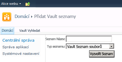

  1. Přejděte na stránku <WebSite>/_layouts/Autodesk.Vault.BCSConnect/addVaultlist.aspx.
  2. Zadejte název seznamu, určete typ a klikněte na tlačítko Vytvořit seznam.

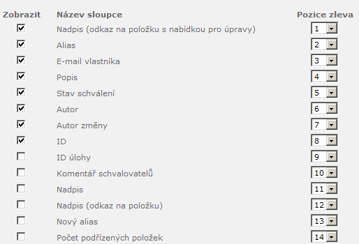

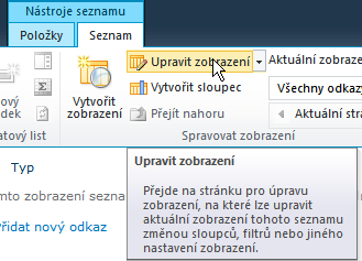

  1. Přejděte do seznamu, který chcete upravit.
  2. Pod položkou Nástroje seznamu vyberte kartu Seznam.
  3. Vyberte položku Upravit pohled.
  4. V části Sloupce lze sloupce povolit, zakázat nebo změnit jejich pořadí. Pomocí nástroje BDCModelEditor lze přidat další sloupce.

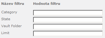

  5. Pomocí funkce Filtry zdroje dat můžete filtrovat příchozí data z úložiště.
    • Pomocí funkce Kategorie můžete filtrovat podle kategorie úložiště.
    • Stav podporuje filtrování podle životního cyklu objektu v úložišti.
    • Složka úložiště podporují omezení rozsahu na určitou větev složky. Správný formát je:
      $/FirstLevelFolderName/SecondLevelFolderName
    • Omezení určuje počet objektů vrácených z úložiště.

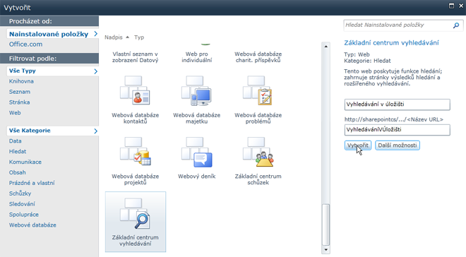

Konfigurace vyhledávacího webu
    Aby mohla aplikace Vault vyhledat soubory v úložišti, je nutné nakonfigurovat vyhledávací web.
  1. Přihlaste se k serveru aplikace SharePoint.

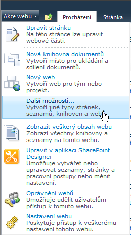

  2. Vyberte položku Akce webu a Další možnosti.

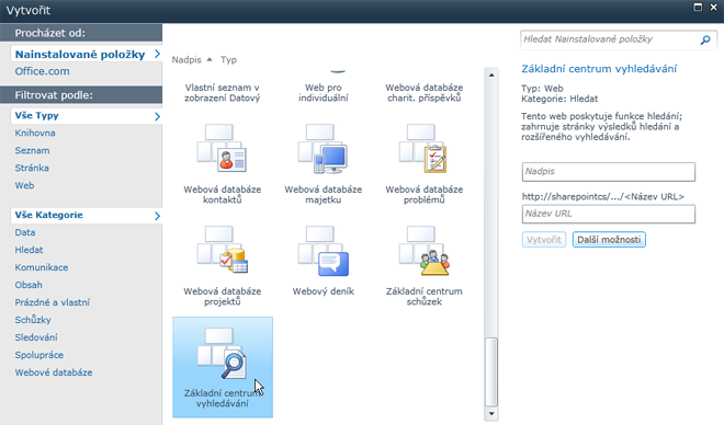

  3. Klikněte na tlačítko Základní centrum vyhledávání. Toto zobrazení vyžaduje program Microsoft Silverlight. Tyto možnosti jsou k dispozici i bez programu Silverlight, ale rozhraní vypadá jinak než na níže uvedeném obrázku.
  4. Zadejte název Vault Search.
  5. Do pole adresy URL zadejte výraz VaultSearch.
  6.  Klikněte na příkaz Vytvořit.
  7. Otevře se stránka nového hledání.
  8. Zadejte libovolnou hodnotu a proveďte jednoduché hledání. Nezobrazí se žádné výsledky, ale budete přesměrováni na stránku s výsledky hledání.

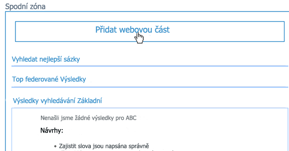

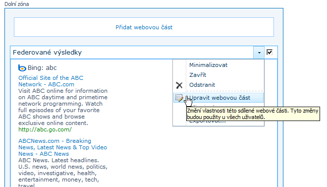

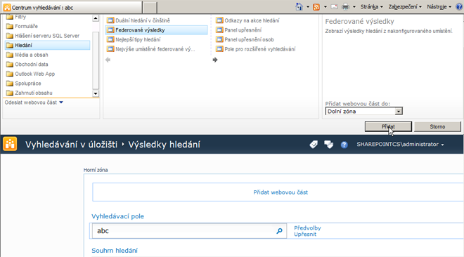

  9. Na stránce s výsledky hledání klikněte v horní části na kartu Stránka a poté na položku Upravit stránku.
  10. Posuňte zobrazení dolů do dolní zóny a klikněte na tlačítko Přidat webové části.
  11. V horní nabídce klikněte na tlačítko Hledat a poté na tlačítko Federované výsledky. Klikněte na tlačítko Přidat.

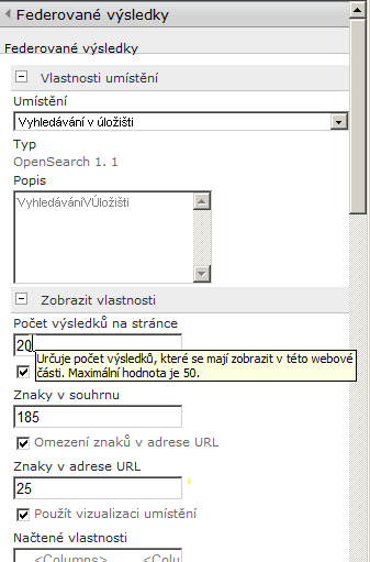

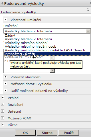

  12. Přejděte dolů do nové části Federované výsledky. Klikněte na šipku u nabídky a vyberte možnost Upravit webovou část.
  13. Přejděte do pravého horního rohu stránky a vyhledejte nastavení Federované výsledky.
  14. V části Umístění vyberte položku Vault Search.
  15. Rozbalte položku Vlastnosti zobrazení a nastavte možnost Výsledky.
  16. Klikněte na tlačítko Uložit.
  17. V dolní části nabídky úprav klikněte na tlačítko OK.
  18.  Kliknutím na tlačítko Ukončit úpravy uložte své změny.

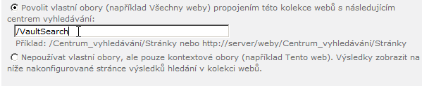

Přidání úložiště jako zdroje hledání
    Podle následujících pokynů přidejte úložiště jako alternativní zdroj hledání na další stránce svého webu.

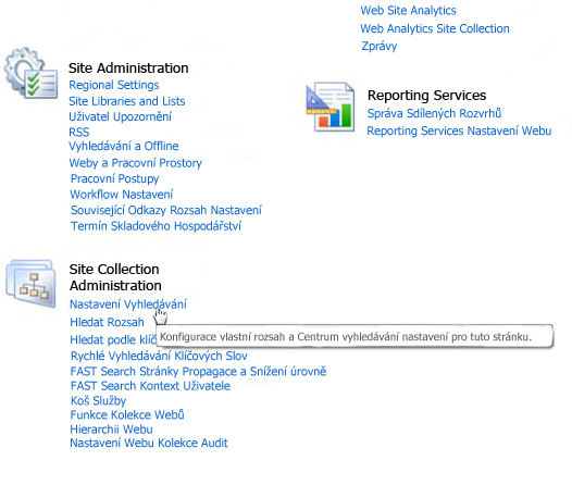

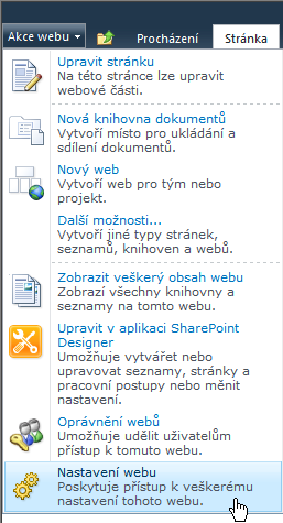

  1. Otevřete web, na který chcete úložiště jako zdroj hledání přidat.
  2. V části Akce webu vyberte možnost Nastavení webu.
  3. V části Správa kolekce webů vyberte možnost Nastavení hledání.
  4. Vyberte možnost Povolit vlastní obory (například Všechny weby) propojením této kolekce webů s následujícím centrem vyhledávání.
  5. Zadejte název vyhledávacího webu a před něj vložte lomítko. Pokud jste použili název webu z předchozího kroku, zadejte výraz /VaultSearch.
  6. Chcete-li přizpůsobit hledání, určete pro hledání režim rozevíracího seznamu.
  7. V dolní části klikněte na tlačítko OK.
  8. Vraťte se na domovskou stránku a klikněte na tlačítko Obnovit. Všimněte si nového rozevíracího seznamu. Pokud vyberete možnost Všechny weby, bude hledání prováděno kromě dalších nakonfigurovaných zdrojů také v úložišti.

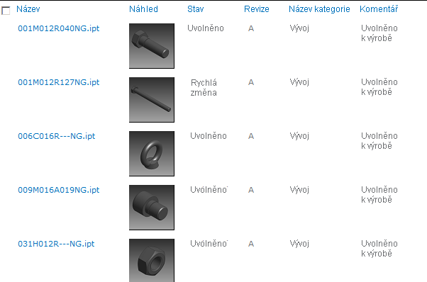

Přidání miniatur do seznamů

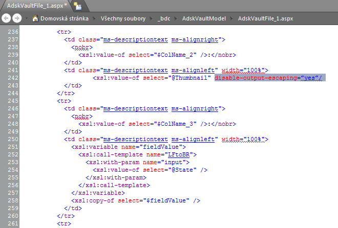

    Chcete-li ručně vytvořit seznam aplikace SharePoint pro přístup k úložišti, je nutné změnit stránku ASPX, která seznam obsahuje. Zkopírujte a vložte zvýrazněnou část uvedenou níže.
  1. Zkopírujte a
    disable‐output‐escaping=”yes”
  2. vložte o tři řádky níže, jak je uvedeno na obrázku. Správným výsledkem jsou dvě instance zadaného řádku.

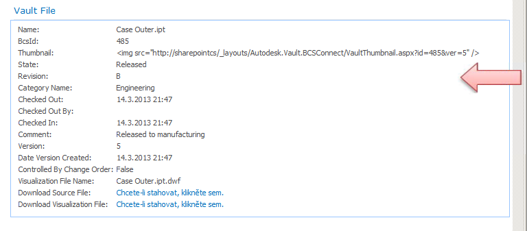

    Pokud je na souboru AdskVaultFile vyvolán příkaz vytvořit/upgradovat (viz níže), stránky s profilem budou přepsány a miniatury se nemusí zobrazit správně. Chcete-li obnovit správné zobrazení miniatur, aktualizujte soubor XSL stránky ručně. Aktualizaci můžete provést několika způsoby. Všechny metody vyžadují znalost stránek s profilem a konfigurace souboru XSL. Proces popsaný níže vyžaduje aplikaci Microsoft SharePoint Designer 2010, kterou společnost Microsoft zpřístupnila online.

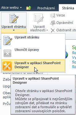

  1. Spusťte hledání v úložišti, které vrátí soubory úložiště s miniaturami. Výběrem jednoho výsledku zobrazte stránku s profilem. Všimněte si, že se náhled zobrazí jako řetězec.

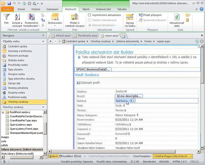

  2. Klikněte na položku Stránka rozbalte příkaz Upravit stránku a v aplikaci SharePoint Designer vyberte příkaz Upravit stránku.

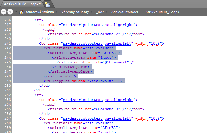

  3. Aplikace SharePoint Designer otevře stránku s profilem v režimu úprav. Vyberte buňku Miniatura.
  4. V dolní části obrazovky klikněte na tlačítko Kód. Pokud se nezobrazí následující zobrazení, přejděte zpět do nabídky Návrh a znovu klikněte na tlačítko Kód. Tlačítko Návrh se nachází vlevo od tlačítka Kód.
  5. Vymažte následující dvě zvýrazněné části.
  6. Vložte
    disable-output-escaping=”yes”
    za řetězec „@Thumbnail“ na řádku, který nebyl smazán.

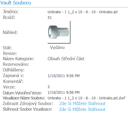

  7. Klikněte na tlačítko Uložit, zavřete aplikaci SharePoint Designer a obnovte stránku s profilem v prohlížeči.
    Miniatury by se měly nyní zobrazit.

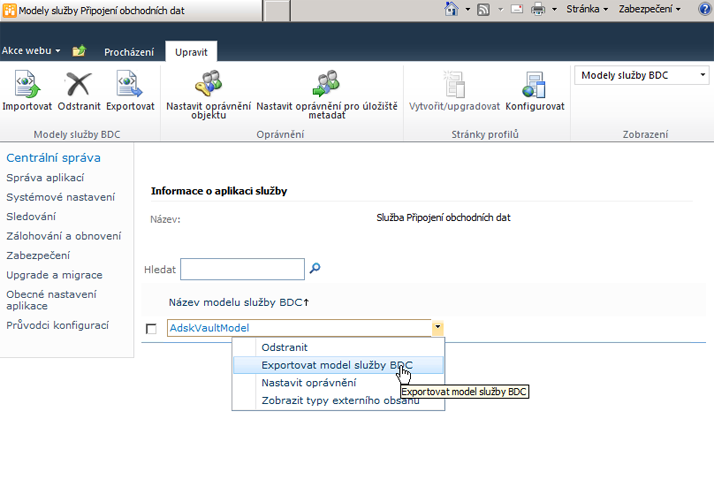

Export souboru adskvaultmodel.bdcm z aplikace SharePoint
    Podle následujících kroků proveďte export souboru adskvaultmodel.bdcm z aplikace SharePoint.

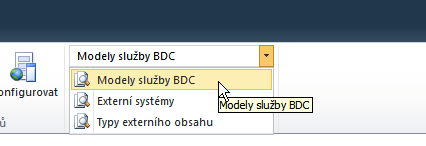

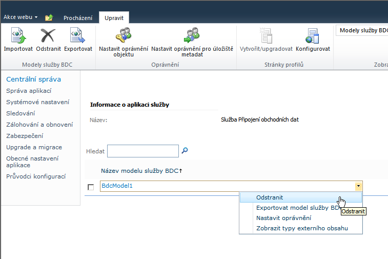

  1. Spusťte centrální správu serveru SharePoint 2010.
  2. Pod položkou Správa aplikací klikněte na možnost Spravovat aplikace služeb.
  3. Klikněte na položku Služba připojení obchodních dat.
  4. Zkontrolujte, zda je v části Zobrazit na panelu nástrojů vybrána možnost Modely služby BDC.
  5. Vyberte možnost Exportovat pro AdskVaultModel.

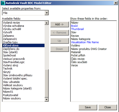

  1. Přetáhněte tři knihovny DLL Autodesk.Connectivity z adresáře pro nasazení do složky Windows\Assembly. Tento krok vyžaduje místní oprávnění správce.
  2. Klikněte dvakrát na položku Autodesk.BDCModelEditor.exe.
  3. Přihlaste se pomocí pověření aplikace Vault. Serverem může být název počítače nebo IP adresa.
  4. Přetáhněte soubor AdskVaultModel.bdcm do editoru.
  5. Vyberte požadované vlastnosti úložiště a klikněte na tlačítko Přidat‐ > do pravého sloupce. Před odstraněním vlastnosti z modelu služby BCS zkontrolujte, zda je daná vlastnost odstraněna ze zobrazení všech stránek seznamu a stránek s profilem.
  6. Klikněte na tlačítko Uložit a Zavřít.
  5. Odstraňte existující soubor AdskVaultModel.
  6. Na panelu nástrojů klikněte na tlačítko Importovat.
