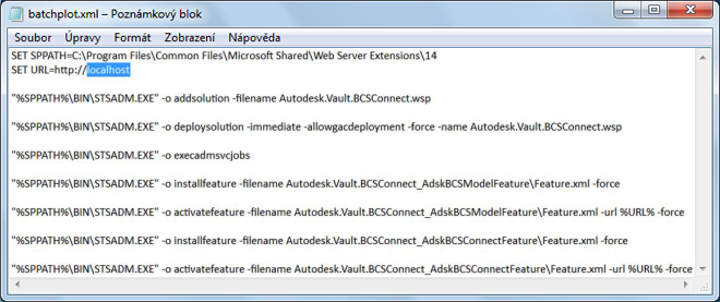

Soubor deployAll.bat rozmístí integraci aplikace Vault do výchozí kolekce. Při použití souboru deployAll.bat není nutné použít soubory deployFarm.bat a deploySite.bat. Každý dávkový soubor rozmístění má odpovídající dávkový soubor odvolání, který umožňuje řešení zase odebrat. Soubor deployAll.bat lze použít v případě, že výchozí kolekce webů je jedinou kolekcí nebo existuje více kolekcí webů.
Soubor deployFarm.bat rozmístí řešení služby SharePoint (model BCS) a ve farmě vytvoří webovou stránku Nastavení aplikace Vault. Soubor deploySite.bat podporuje rozmístění tři výchozích seznamů do konkrétní kolekce webů. Před použitím souboru deploySite.bat je nutné v každém dávkovém souboru upravit cestu. Postup při úpravě cesty je podrobně popsán v následující části.

  1. Pokud je server SharePoint nainstalován v jiném než výchozím umístění, upravte umístění SPPATH ve všech dostupných dávkových souborech. Nahraďte text „localhost“ názvem serveru.
    Nastavte adresu URL=http://ServerABC.

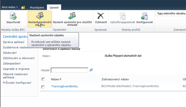

Nastavení přístupových oprávnění
Je nutné nakonfigurovat přístupová oprávnění k souborům aplikace Vault. Pokud používáte aplikaci Vault Professional, bude také nutné nakonfigurovat přístupová oprávnění ke změnovým příkazům a položkám.

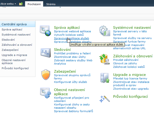

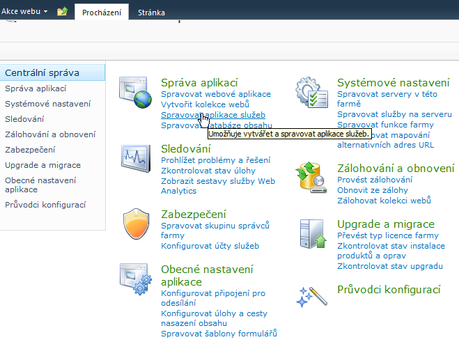

  1. Spuštění centrální správy serveru SharePoint 2010

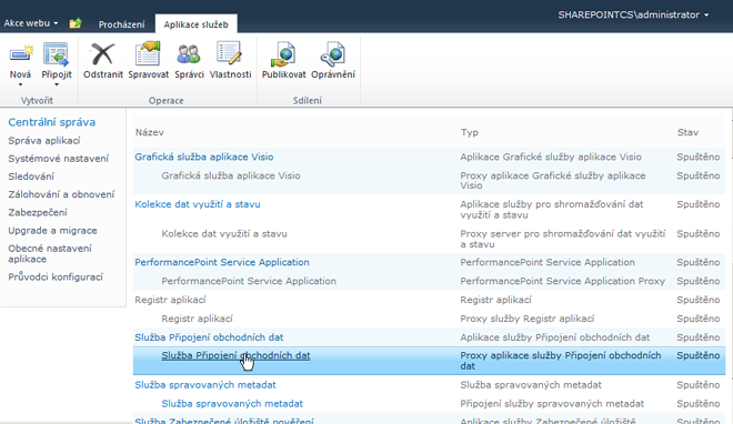

  2. Ve Správě aplikací klikněte na položku Správa aplikací služby.

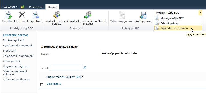

  3. Klikněte na položku Služba připojení obchodních dat.
  4. Na panelu nástrojů v části Pohled otevřete rozevírací seznam a vyberte položku Externí typy obsahu.
  5. Zaškrtněte zaškrtávací políčko AdskVaultFile.

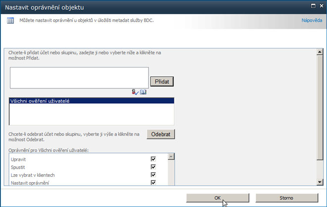

  6. Klikněte na položku Nastavit oprávnění objektů.
  7. Přidejte všechny autorizované uživatele a zaškrtněte každé zaškrtávací políčko.
  8. Klikněte na tlačítko OK.
  9. Pokud používáte aplikaci Vault Professional, zopakujte u položek AdskVaultChangeOrder a AdskVaultItem kroky 2 a 3.

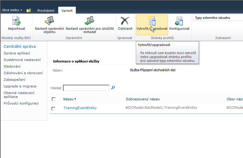

Konfigurace stránky profilu
 Aby bylo možné rozpoznat soubory aplikace Vault, je nutné nakonfigurovat stránku profilu. Pokud používáte aplikaci Autodesk Vault Professional, bude také třeba zajistit, aby byly změnové příkazy a položky snadno rozlišitelné.

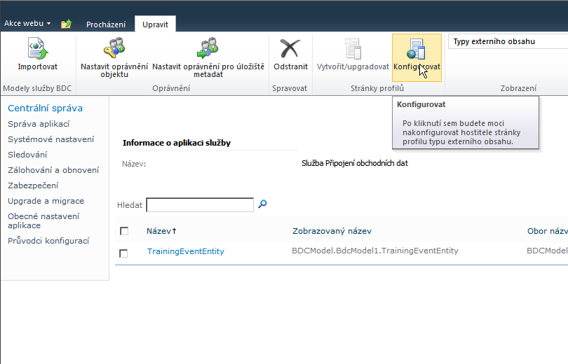

  1. Zaškrtněte možnost AdskVaultFile a vyberte možnost Konfigurovat. Pokud používáte aplikaci Vault Professional, zaškrtněte i možnosti AdskVaultItem a AdskVaultChangeOrder.
  2. Do pole Adresa URL zadejte . http://<název serveru>/
  3. Klikněte na tlačítko OK.
    Poznámka: Pokud znovu importujete upravený model BCS, není výběr možnosti Vytvořit/Aktualizovat nezbytný. Pokud se rozhodnete tuto možnost vybrat, bude možná nutné provést další ruční úpravu XSL. Zajistíte tak správné zobrazování miniatur. Tento proces je podrobně popsán v části Další témata v podsekci Problémy se zobrazováním miniatur po aktualizaci modelu BCS.
  4. Zaškrtněte možnost AdskVaultFile a klikněte na možnost Vytvořit/Aktualizovat. Pokud používáte aplikaci Vault Professional, zaškrtněte i možnosti AdskVaultItem a AdskVaultChangeOrder.
  5. Klikněte na tlačítko OK.

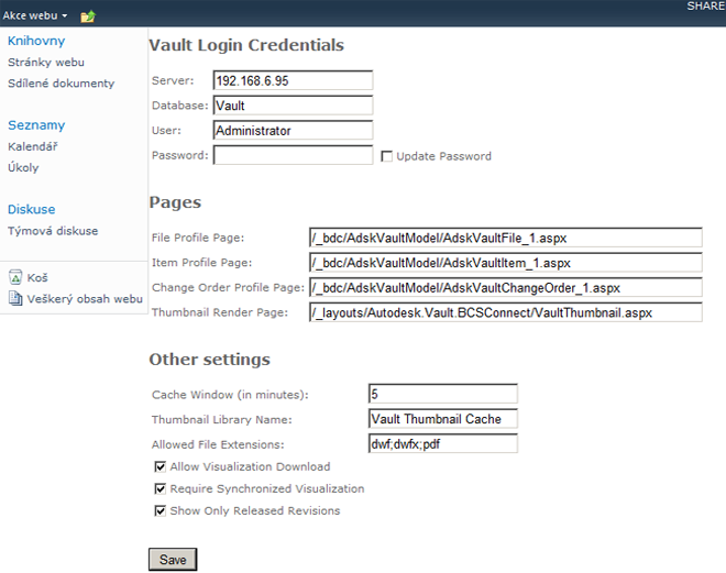

Konfigurace přihlášení do aplikace Vault
Po nakonfigurování stránky profilu je nutné vytvořit a nakonfigurovat přihlášení do aplikace Vault.  Všichni, kdo se budou chtít přihlásit do úložiště, budou používat jedno přihlášení. Je tudíž vhodné vytvořit vlastního uživatele aplikace Vault.
Tento uživatel bude vyžadovat přístup pro čtení u objektů, u nichž chcete, aby byly na serveru SharePoint pro aplikaci Vault viditelné.
  1. Přejděte na adresu URL http://<název serveru>/_layouts/Autodesk.Vault.BCSConnect/VaultSettings.aspx.
  2. Vyplňte informace o připojení aplikace Vault.
    • Názvem serveru může být název počítače nebo IP adresa.
    • Možnost Aktualizovat heslo vyberte pouze v případě, že chcete změnit heslo.
    •  Pojem Okno mezipaměti označuje období, po které zůstávají miniatury obrázků aplikace Vault uloženy v mezipaměti serveru SharePoint.
    •  V části Povolené přípony souborů naleznete přípony souborů, které jsou na stránkách profilů k dispozici u možností stažení zdroje nebo vizualizace.
    •  Soubory vizualizace jsou definovány jedinečným vztahem v aplikaci Vault.
    • Možnost  Povolit stažení vizualizace umožňuje stahovat z aplikace Vault určené soubory vizualizace.
    • Možnost  Požadovat synchronizovanou vizualizaci brání stažení zastaralých souborů vizualizace.
    • Možnost Zobrazit pouze vydané revize omezuje všechny seznamy a výsledky vyhledávání na poslední vydanou verzi. Pokud žádná verze vydána nebyla, nebude objekt navrácen. Pokud je poslední verze teprve ve stadiu Rozpracováno nebo jiném, bude navrácena poslední vydaná verze.
  3. Stiskněte tlačítko Uložit.

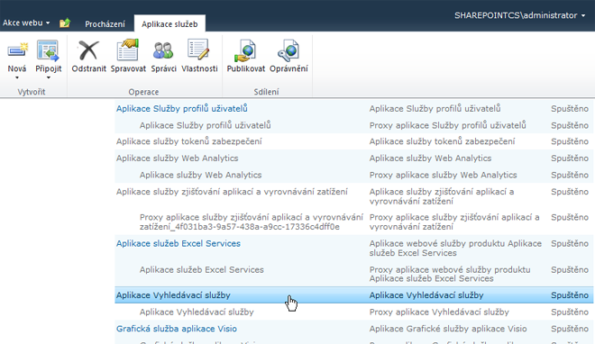

Konfigurace vyhledávání v aplikaci Vault
Po nastavení profilové stránky a vytvoření přihlašovacího jména aplikace Vault je třeba nakonfigurovat server SharePoint tak, aby umožnil v aplikaci Vault vyhledávání.
  1. Přejděte do centrální správy a ve Správě aplikací klikněte na položku Správa aplikací služby.
  2. Klikněte na položku Aplikace Vyhledávání.

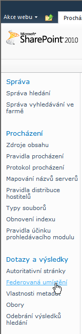

  3. V části Dotazy a výsledky na levé straně klikněte na položku Federovaná umístění.
  4. Klikněte na položku Nové umístění.
