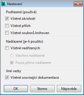

Možnosti vztahů
Zadejte, zda mají být zahrnuty pouze podřazené prvky souboru, nadřazené prvky souboru nebo všechny související soubory.
- Zaškrtněte políčko Zařadit podřazené a použijte operaci úložiště na všechny soubory, na kterých vybraný soubor závisí.
- Zaškrtněte možnost Zařadit přílohy a použijte operaci úložiště na všechny soubory, které jsou připojené k vybranému souboru.
- Zaškrtnutím možnosti Zahrnout soubory knihovny zahrňte libovolné nadřazené či podřazené soubory ve složkách knihovny. Aby tento parametr fungoval musí být zaškrtnuté možnosti Zahrnout závislé nebo Zahrnout přílohy.
- Zapněte volbu pro zahrnutí rodičů a použijte operaci úložiště na všechny soubory, které na vybraném souboru závisí. Chcete-li zařadit jen soubory, které závisí na vybraném souboru v jedné úrovni, zapněte volbu Jen přímo nadřazené soubory.
- Zaškrtnutím možnosti Zahrnout související dokumentaci použijte operaci úložiště k určení vyhrazených souborů, například IPN a IDW. Při použití ve spojení s možnostmi Zahrnout závislé nebo Zahrnout přílohy se operace úložiště použije na soubory, které se týkají závislých nebo nadřazených souborů.
Příklad nastavení vztahu pro operaci zařazení
