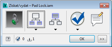

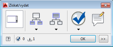

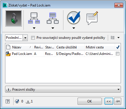

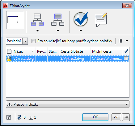

Dialog Získat/vydat aplikace Vault 2014 má dva režimy: sbalený a rozbalený.
Sbalený dialog Získat/vydat – aplikace Vault 2014
Rozbalený dialog Získat/vydat – aplikace Vault 2014
Tip: Dialog Získat/vydat je ve výchozím nastavení sbalený. Pokud chcete, aby se dialog při každém otevření zobrazoval rozbalený, klikněte na tlačítko připínáčku .

    Rozbalení a zobrazení detailů
    Kliknutím na tlačítko rozbalení můžete přepínat mezi sbaleným a rozbaleným zobrazením dialogu Získat/vydat.

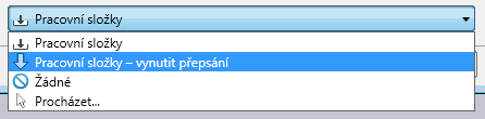

    Rozevírací nabídka Pracovní složky
    Můžete vybrat, zda chcete k uložení místních kopií stažených objektů použít výchozí pracovní složku nebo jinou složku. Není nutné vybírat žádnou pracovní složku.
Sbalený dialog Získat/vydat – doplněk Vault pro aplikaci AutoCAD 2014
Rozbalený dialog Získat/vydat – doplněk Vault pro aplikaci AutoCAD 2014

    Prvek
    Detaily
    Zobrazení miniatur
    Pokud je vybrán pouze jeden soubor, zobrazí se miniatura tohoto souboru.
    Pokud je vybrán více než jeden soubor, zobrazí se obecná miniatura s více dokumenty.
    Zařadit podřazené
    Kdykoli vydáváte objekt mimo úložiště, můžete do vydání automaticky zahrnout také určené podřazené soubory.
    Tip: Kdykoli pozastavíte ukazatel myši nad tlačítkem Včetně podřazených položek, zobrazí se aktuální nastavení zahrnutí.
    Kliknutím na tlačítko Včetně podřazených položek přidáte do aktuálního seznamu souborů vybrané typy podřazených souborů.
    Kliknutím na rozevírací šipku pod tlačítkem Včetně podřazených položek můžete nastavit, které podřazené typy budou po kliknutí na tlačítko zahrnuty.
    Opětovným kliknutím na prvek jej můžete zakázat. Dokud nebude tlačítko znovu povoleno, všechna nastavení zahrnutí budou ignorována.
    Zařadit nadřazené
    Kdykoli vydáváte objekt mimo úložiště, můžete do vydání automaticky zahrnout také určené nadřazené soubory.
    Tip: Kdykoli pozastavíte ukazatel myši nad tlačítkem Včetně nadřazených položek, zobrazí se aktuální nastavení.
    Kliknutím na tlačítko Včetně nadřazených položek přidáte do aktuálního seznamu souborů dokumentaci související s vybranými typy nadřazených souborů.
    Kliknutím na rozevírací šipku pod tlačítkem Včetně nadřazených položek můžete nastavit, které nadřazené typy budou po kliknutí na tlačítko zahrnuty (a zda k tomu má dojít).
    Zahrnout propojení
    Poznámka: Tato funkce je dostupná, když je v aplikaci Vault Workgroup nebo Professional vybrán objekt s propojeními.
    Kdykoli vydáváte objekt mimo úložiště, můžete do vydání automaticky zahrnout také určené typy propojených objektů.
    Kliknutím na tlačítko Zahrnout propojení zahrnete objekty propojené s objekty vybranými k vydání. Může se jednat o propojení s jinými soubory, složkami, položkami, změnovými příkazy nebo uživatelskými objekty (položka Kontakt v příkladu například představuje uživatelský objekt v úložišti).
    Tip: Kdykoli pozastavíte ukazatel myši nad tlačítkem Zahrnout propojení, zobrazí se aktuální nastavení.
    Kliknutím na rozevírací šipku pod tlačítkem Zahrnout propojení můžete nastavit, které propojené objekty budou po kliknutí na tlačítko zahrnuty.
    Zaškrtnout
    Tlačítko Zaškrtnout umožňuje rychle vybrat všechny objekty uvedené k vydání. Lze jej také nastavit, aby po kliknutí byly vybrány jen objekty, které jste vybrali na počátku při spuštění dialogu Získat/vydat. Tato funkce je užitečná, pokud jste povolili tlačítka Včetně podřazených položek, Včetně nadřazených položek a Včetně propojení a chcete rychle vybrat všechny položky k vydání.
    Tip: Kdykoli pozastavíte ukazatel myši nad ikonou, zobrazí se aktuální nastavení.
    Kliknutím na rozevírací šipku pod tlačítkem Vydat můžete nastavit, co se stane po kliknutí na tlačítko.
    Nastavení výběru
    • Výběr zdroje – Vybere pouze soubory, které byly při spuštění dialogu Získat/vydat v hlavním pohledu na počátku zvýrazněny.
    • Všechny soubory – Vybere všechny soubory uvedené v dialogu Získat/vydat.
    Komentáře
    Kliknutím na tlačítko Komentáře můžete přidat popis nebo zdokumentovat důvod, proč vybrané soubory vydáváte.
    Tip: Když pozastavíte ukazatel myši nad tlačítkem Komentáře, zobrazí se již zaznamenané komentáře.
    Výběr revize
    Poznámka: Funkce Revize je dostupná v edicích Autodesk Vault Workgroup a Vault Professional.
    Z rozevírací nabídky Revize vyberte revizi, kterou chcete načíst z úložiště. Pokud vyberete možnost Poslední, načte se poslední verze hlavní revize.
    Pokud je vybráno více souborů, bude načtena poslední verze hlavní revize.
    Zaškrtávací políčko Použít vydané pro související soubory
    Chcete-li získat vydané verze souvisejících souborů vybraných k vydání, zaškrtněte toto políčko.
    Nastavení zobrazení
      Způsob, jakým se soubory v úložišti zobrazují, můžete měnit kliknutím na jednu z ikon pohledu v rozevírací nabídce Nastavení zobrazení.
    • Pohled seznamu – Zobrazí obsah podokna Získat/vydat v plochém seznamu.
    • Pohled složky – Zobrazí obsah podokna Získat/vydat ve stromové struktuře.
    • Pohled návrhu – Zobrazí obsah podokna Získat/vydat podle vztahu k návrhu.
    Ovládací prvky mřížky
    Kliknutím pravým tlačítkem na podokno pohledu Získat/vydat můžete nastavit způsob zobrazení souborů, včetně toho, které sloupce budou zahrnuty a jak budou soubory zarovnány a seřazeny.
    Další informace naleznete v části Možnosti uživatelské mřížky.
    Sloupec Vybráno k vydání
    Udává objekty, které jsou aktuálně vybrány k vydání.
    Čítače výběru objektů
    V dolní části dialogu se nacházejí dvě ikony, které udávají, kolik souborů je vybráno k vydání a kolik souborů je dostupných k vydání v podokně Získat/vydat.
    Připnutí dialogu v rozbaleném režimu
    Rozbalený dialog si při příštím otevření tento režim nezachová. Kliknutím na tlačítko připínáčku dialog uzamknete v rozbaleném režimu pro všechna otevření.
