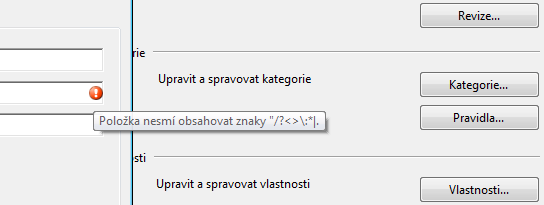

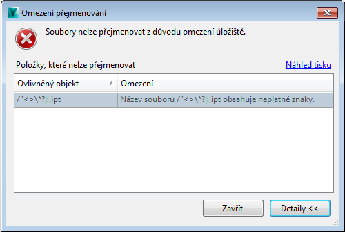

- Výběrem této možnosti automaticky přiřadíte štítek pracovní skupiny jako pevnou hodnotu ve schématu číslování.
Nepodporované znaky
