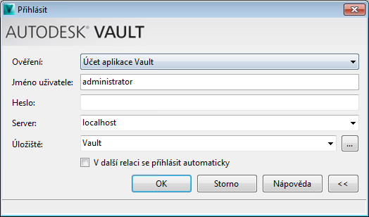

  1. Přihlaste se k serveru Autodesk Data Management Server výběrem možnosti Přihlásit na pásu karet aplikace Autodesk Vault.
  2. V dialogu Přihlásit zadejte uživatelské jméno a heslo přiřazené správcem úložiště.
  3. Zadejte název počítače, ve kterém je server nainstalován.
  4. Zadejte název databáze, do které máte přístup. V rozevíracím seznamu zůstávají názvy několika posledních navštívených databází. Název databáze můžete vybrat v seznamu nebo kliknutím na tlačítko pro dekomprimaci zobrazte kompletní seznam posledních navštívených databází. Pokud název databáze neznáte, kontaktujte správce systému.
  5. Chcete-li se při příštím spuštění aplikace Inventor přihlásit k serveru automaticky, zaškrtněte políčko V další relaci se přihlásit automaticky.
  6. Klikněte na tlačítko OK.

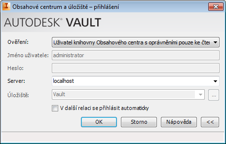

    Pomocí následujících kroků můžete pro úložiště i Obsahové centrum určit samostatné servery.
    Tip: Pokud pracujete v rozsáhlé pracovní skupině, společnost Autodesk doporučuje ukládat soubory Obsahového centra a úložiště na oddělené servery, protože tímto postupem optimalizujete výkon.

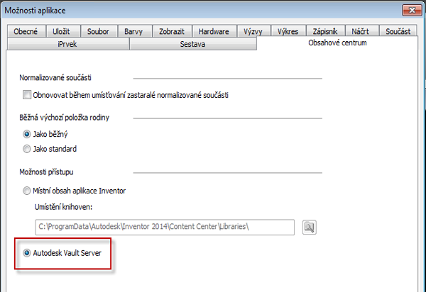

  1. V dialogu Možnosti aplikace Inventor zkontrolujte, zda je aplikace Inventor nakonfigurována tak, aby pro knihovny Obsahového centra používala úložiště.

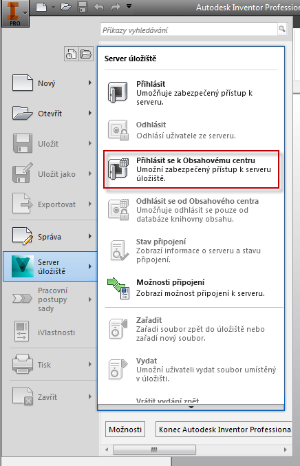

  2. V nabídce aplikace Inventor vyberte položku Přihlášení do Obsahového centra.
  3. V dialogu Přihlášení do Obsahového centra nastavte server pro knihovny Obsahového centra.

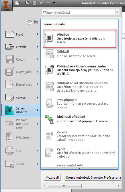

  4. Přejděte do nabídky aplikace ► Server úložiště ► Přihlásit.
  5. Přihlaste se do úložiště.

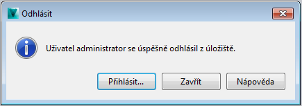

Po skončení práce v úložišti nebo když se potřebujete přihlásit do jiného úložiště, odhlaste se ze serveru Autodesk Data Management.
  1. Na pásu karet aplikace Vault vyberte položku Odhlásit.
  2. V dialogu Odhlášení bylo úspěšné:
    • Klikněte na tlačítko Zavřít.
    • Chcete-li se k serveru Autodesk Data Management Server opět přihlásit, klikněte na tlačítko Přihlásit.

Pomocí příkazu Přihlášení do úložiště můžete otevírat a přepínat mezi úložišti, uživateli a servery.
  1. Na pásu karet aplikace Vault klikněte na položku Přihlásit.
  2. Zadejte jméno uživatele, které vám přidělil správce úložiště.
  3. Zadejte heslo, které vám přidělil správce úložiště.
  4. Zadejte název počítače, kam bude server instalován, například NÁZEVSERVERU. Pokud název serveru úložiště neznáte, kontaktujte správce systému.
  5. Zadejte název databáze úložiště, do které se chcete přihlásit.
  6. Výběrem volby v další relaci se přihlásit automaticky se příště automaticky přihlásíte.
  7. Pokud máte účet služby Active Directory systému Windows, lze se k serveru Autodesk Vault Server přihlásit pomocí oprávnění uživatelského účtu systému Windows. Zaškrtněte políčko Oprávnění systému Windows.
    Poznámka: Tato možnost je dostupná pouze v aplikaci Autodesk Vault Professional.
    • Oprávnění systému Windows je k dispozici pouze pro domény služby Active Directory.
    • Pokud oprávnění systému Windows nepoužíváte, je třeba mít platný účet serveru Autodesk Vault Server.
    Poznámka: Pokud je oprávnění systému Windows zapnuté, zobrazuje pole Jméno uživatele název domény v kombinaci s uživatelským jménem systému Windows. Uživatelské jméno ani heslo nelze změnit.
  8. Klikněte na tlačítko OK.

  1. Na pásu karet aplikace Autodesk Vault vyberte položku Odhlásit.
    • Chcete-li se k serveru Vault opět přihlásit, klikněte na tlačítko Přihlásit.
