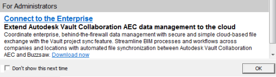

Funkce Synchronizace projektu se instaluje ve službě Buzzsaw. Po přihlášení pomocí hlavního klienta nebo webového klienta se zobrazí dialog New features (Nové funkce). Podrobnosti o této funkci a soubory ke stažení naleznete v části Connect to the Enterprise (Připojení k organizaci) v dolní části dialogu New Features. Klikněte na odkaz Download now (Stáhnout nyní), extrahujte soubory a funkci Synchronizace projektu nainstalujte.
