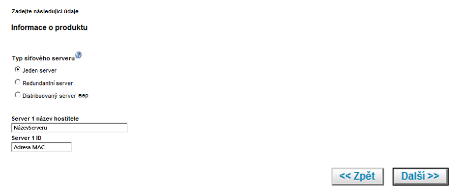

- Zadejte sériové číslo, vyberte operační systém, ve kterém bude aplikace Vault Server spuštěna, a klikněte na tlačítko Další.
- Vyberte typ licenčního serveru, který chcete používat.
- Zadejte název licenčního serveru a ID licenčního serveru (adresa MAC bez pomlček).
- Klikněte na tlačítko Další.

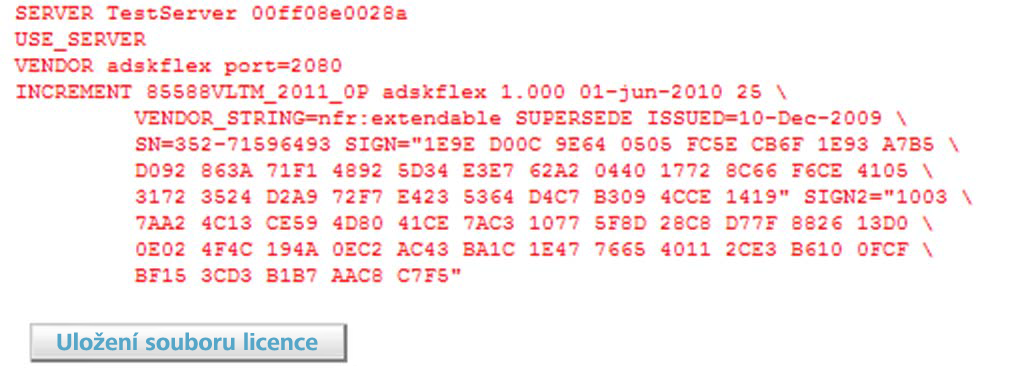

- Když se zobrazí informace o licenci, klikněte na tlačítko Uložit licenční soubor.

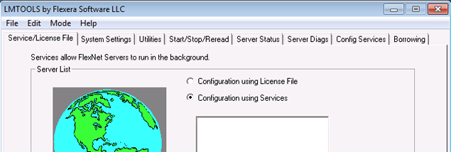

- Na kartě Servisní/licenční soubor zkontrolujte, jestli je zapnutá volba Konfigurovat pomocí služeb.
- Klikněte na kartu Konfigurace služeb.
- V seznamu Název služby vyberte název služby, který chcete použít pro správu licencí. Výchozí název služby je Flexlm Service 1. Pokud nástroj LMTools spravuje v počítači i jiné aplikace než Autodesk, je možné změnit název této služby, abyste se vyhnuli nejasnostem. Můžete službu Flexlm Service 1 přejmenovat například na Autodesk Server1.
- Do pole Path to Lmgrd.exe File (Cesta k souboru Lmgrd.exe) zadejte cestu k démonu Správce síťových licencí (lmgrd.exe) nebo klikněte na tlačítko Browse (Procházet) a soubor vyhledejte. Ve výchozím nastavení je tento démon nainstalován ve složce C:\Program Files\Autodesk Network License Manager.
- V okně Cesta k licenčnímu souboru zadejte cestu ke svému licenčnímu souboru nebo klikněte na tlačítko Procházet a soubor vyhledejte. Jedná se o cestu k licenčnímu souboru, který jste získali pomocí postupu v předchozí části, nebo o umístění, do kterého jste licenční soubor po uložení přesunuli.
- V okně Cesta k souboru protokolu ladění zadejte cestu pro vytvoření protokolu ladění nebo klikněte na tlačítko Procházet a najděte již existující soubor protokolu. Doporučujeme soubor uložit do složky C:\Program Files\Autodesk Network License Manager. Soubor protokolu musí mít příponu .log. U nových souborů protokolů zadávejte koncovku .log ručně.
- Chcete-li spustit soubor lmgrd.exe jako službu, vyberte možnost Use Services (Použít služby).
- Chcete-li spustit proces lmgrd.exe automaticky při spuštění systému, vyberte možnost Start Server at Power Up (Spustit server při spuštění systému).
- Kliknutím na tlačítko Uložit službu uložíte novou konfiguraci pod názvem služby zvoleným v kroku 4. Chcete-li uložit do služby provedená nastavení, klikněte po zobrazení výzvy na tlačítko Ano.
- Klikněte na kartu Start/Stop/Znovu načíst a proveďte jeden z následujících úkonů:
- Zavřete nástroj LMTOOLS.
