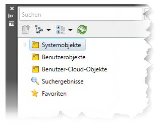

Objekt-Browser
Der Objekt-Browser bietet Zugriff auf Systemobjekte, Benutzerobjekte, Cloud-basierte Objekte und Objektsuchergebnisse.
| Zugriff: | Registerkarte Factory > Gruppe Werkzeuge. Klicken Sie auf Paletten und dann auf Objekt-Browser . |
Der Objekt-Browser besteht aus den folgenden Elementen:
| Suche | Geben Sie den Namen des Objekts an, nach dem gesucht werden soll. Während Sie Zeichen eingeben, wird eine Liste der passenden Lösungen angezeigt. Je mehr Zeichen Sie eingeben, desto genauer wird die Liste. |
Klicken Sie, um die Suche für den eingegebenen Suchbegriff zu starten. |
Der Browser verfügt über zwei Ansichtsstile: Struktur- und Miniaturansicht. Klicken Sie auf den nach unten zeigenden Pfeil im Dropdown-Menü Miniaturansicht/Strukturansichten, und wählen Sie die gewünschte Ansichtsmethode aus. |
Klicken Sie, um ein Dropdown-Menü mit Optionen zum Sortieren von Objekten nach Objekttyp, Namen oder Änderungsdatum anzuzeigen. Sie können Objekte entweder in aufsteigender (Vorgabe) oder absteigender Reihenfolge sortieren. |
Aktualisieren Sie den Inhalt des Browsers. |
Gibt die Anzahl der verfügbaren Variationen von einer Objektvariante aus Inventor Factory an. |

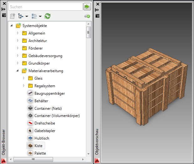

| Objektvorschau anzeigen |
Klicken Sie mit der rechten Maustaste auf einen Objektknoten, und wählen Sie Vorschau... aus, um das Objekt in einer vergrößerten 3D-Ansicht anzuzeigen.
