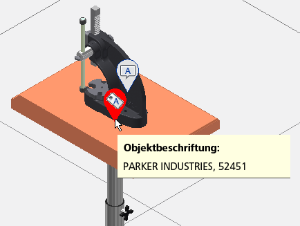

    8. Die Objektbeschriftung wird auf dem ausgewählten Objekt mit diesem Symbol angezeigt. Wenn Sie den Mauszeiger über das Objektbeschriftungssymbol bewegen, werden die Objektbeschriftungsinformationen in einer verschiebbaren QuickInfo angezeigt.

    1. Rufen Sie zunächst die mit einer Objektbeschriftung verbundene Anmerkung ab, indem Sie den Mauszeiger über das Objektbeschriftungssymbol des Objekts bewegen.
    2. Die Objektbeschriftungsanmerkung wird in einer verschiebbaren QuickInfo angezeigt.

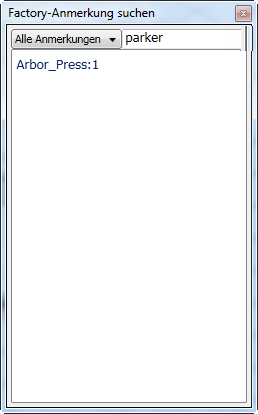

    3. Klicken Sie in der Multifunktionsleiste auf Registerkarte Factory Gruppe Anmerkungen Suchen. Das Dialogfeld Factory-Anmerkung suchen wird angezeigt.
    4. Klicken Sie oben im Dialogfeld auf den Dropdown-Pfeil rechts von Alle Anmerkungen, und wählen Sie Nur Objektbeschriftungen aus.
    5. Geben Sie rechts von dem Dropdown-Pfeil den in der verschiebbaren QuickInfo angezeigten Text vollständig oder teilweise ein, und drücken Sie die EINGABETASTE
    6. Der Name des Objekts oder der Komponente, der/die mit der Objektbeschriftung verbunden ist, wird mit dem gleichen Namen wie im Browser angezeigt.
