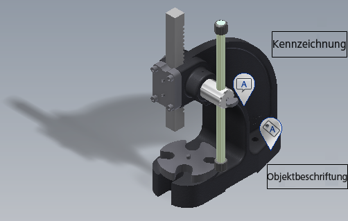

Es ist in der Branche üblich, ein Unternehmensobjekt mit einer ID oder einem Messingschild zu versehen. Inventor Factory bietet die Möglichkeit, über den Befehl Objektbeschriftung ein solches Schild zuzuweisen. Eine Objektbeschriftung wird auf ein publiziertes Objekt oder ein importiertes Modell/eine importierte Baugruppe angewendet, nachdem dieses/diese in einem 3D-Factory-Layout platziert wurde. Die Objektbeschriftung wird mit diesem Symbol dargestellt.
Inventor Factory bietet darüber hinaus die Möglichkeit, über den Befehl Kennzeichnung eine Kennzeichnung hinzuzufügen, wenn ein Objekt in der Umgebung Objekterstellung erstellt und publiziert wird. Eine Kennzeichnung kann zusätzliche Informationen zu einem Objekt enthalten, z. B. Typ, Bauteilnummer, Fließgeschwindigkeit usw. Eine Kennzeichnung wird mit diesem Symbol dargestellt. Weitere Informationen finden Sie in der Hilfe zu Inventor Factory unter dem Thema Anmerkungen - Kennzeichnungen.
Sowohl Objektbeschriftungen als auch Kennzeichnungen können über mehrere Zeilen mit alphanumerischem Text verfügen und ihre Sichtbarkeit kann aktiviert bzw. deaktiviert werden. Über den Befehl Suchen können Sie nach allen Objekten oder platzierten Komponenten mit bestimmten Zeichenfolgen zur Objektbeschriftung bzw. Kennzeichnung suchen.
Legen Sie Schriftart, Höhe und Platzierungsoptionen für die Anmerkung auf der Registerkarte Anmerkungen im Dialogfeld Factory-Optionen fest. Weitere Informationen finden Sie in der Hilfe zu Inventor Factory unter dem Thema Einstellen von Factory-Optionen.

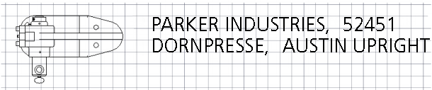

Sobald ein 3D-Layout mit AutoCAD Factory synchronisiert wurde, erscheinen die Anmerkungen als Blockattribute in einem separaten Textstil mit dem Namen Factory_Annotation. Die Objektbeschriftung und -kennzeichnung werden jeweils einem eigenen AutoCAD-Layer zugewiesen. Die Layernamen lauten entsprechend Factory_AssetTag und Factory_Descriptor.
Sie können die Standard-Bearbeitungsbefehle für AutoCAD-Blockattribute verwenden, wie EATTEDIT, -ATTEDIT und BATTMAN, um die Objektanmerkungen zu bearbeiten. Steuern Sie die Sichtbarkeit der Anmerkungen über den Befehl ATTZEIG oder indem Sie die Sichtbarkeit der Layer aktivieren bzw. deaktivieren oder den gewünschten Attributlayer einfrieren. Verwenden Sie den Befehl SUCHEN, um die Objektbeschriftung und den Kennzeichnungstext im AutoCAD-Grafikfenster zu suchen.
