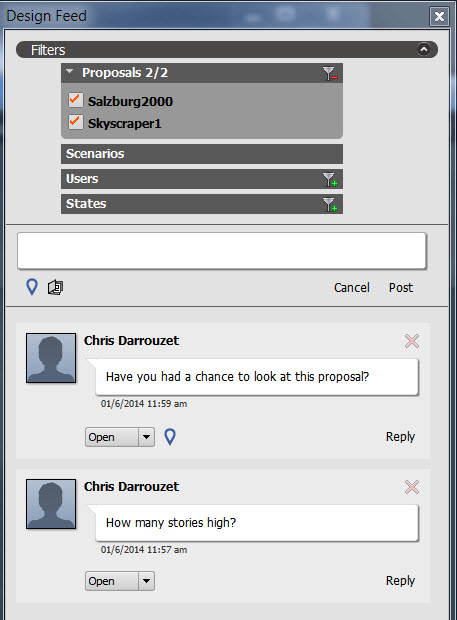

Sie können Online-Modelle, -Vorschläge und -Szenarien mithilfe von Design-Feed besprechen. Sie können Anmerkungen für sich selbst machen oder für andere Personen freigeben. Benutzer oder Betrachter mit der InfraWorks 360-Mobil-App können auf Kommentare antworten und ihre eigenen Kommentare hinzufügen.
Halten Sie den Mauszeiger über die Symbole, um QuickInfos anzuzeigen. Weitere Informationen zu bestimmten Funktionen erhalten Sie in den untergeordneten Hilfethemen.
  • Filtern Sie nach Vorschlägen, Szenarien, Benutzern oder Status der Kommentare (geöffnet, gelöst, geschlossen, beantwortet).
  • Fügen Sie einen Kommentar hinzu und veröffentlichen Sie ihn.
  • Verknüpfen Sie den Kommentar mit der Position im Modell.
  • Zeigen Sie eine Liste der Szenarien an, die dem Modell zugewiesen sind.
  • Antworten Sie auf einen Kommentar.
  • Zeigen Sie den Status des Kommentars an oder ändern Sie ihn: geöffnet, gelöst, geschlossen oder erneut geöffnet.
    Weitere Informationen zu den Statusoptionen finden Sie im Folgenden.
  • Rufen Sie die einem Kommentar zugewiesene Position auf.
  • Löschen Sie den Kommentar oder Thread (wenn er geschlossen ist und Sie über Thread-Eigentümer-Rechte verfügen).
