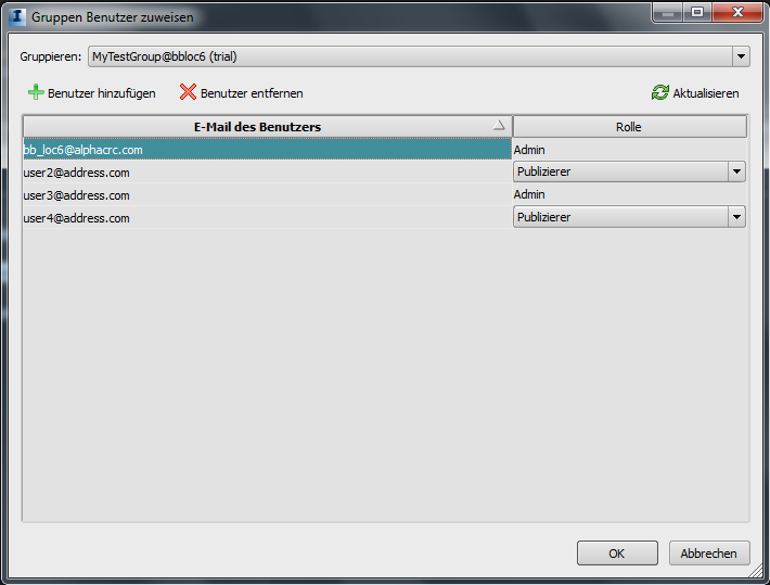

Als Administrator können Sie über die Gruppe Gruppen Benutzer zuweisen Mitglieder zu einer Entwurfsgruppe hinzufügen und Rollen zuweisen.
  1. Klicken Sie auf Gruppen Benutzer zuweisen im Abschnitt Zusammenarbeit auf der Start-Seite.
  2. Alternativ können Sie über Konten verwalten auf das Eingabefeld Benutzer klicken, um die Gruppe zu öffnen.
    Wenn Sie mehrere Gruppen verwalten, wählen Sie die entsprechende Gruppe im Feld Gruppe aus.
  3. Klicken Sie auf Benutzer hinzufügen.
  4. Geben Sie unter E-Mail des Benutzers eine E-Mail-Adresse ein.
    Die E-Mail-Adresse ist möglicherweise im Pulldown-Menü aufgeführt, wenn der Benutzer bereits ein Mitglied einer anderen Gruppe ist.
  5. Weisen Sie eine Rolle zu.
    Die vorgabemäßige Rolle ist Publizierer. Verwenden Sie das Pulldown-Menü im Feld Rolle zum Ändern der Rolle in Autor oder Leser. Sie können Mitgliedern hier nicht die Administratorrolle zuweisen. Verwenden Sie Kontoadministratoren einrichten.
  6. Klicken Sie auf OK, um eine Einladung zum Beitritt zur Gruppe zu senden.
  7. Benutzer müssen die per E-Mail oder Benachrichtigung an Ihre Seite Start gesendete Einladung akzeptieren.
