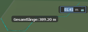

Definieren Sie einen linearen Pfad für den Fluss. Doppelklicken Sie auf den letzten Punkt, um die Linie fertig zu stellen. |
Ein lineares Wasserobjekt verwendet den von Ihnen ausgewählten Wasserstil. Eine Pufferzone umgibt das Wasser auf beiden Seiten. |
