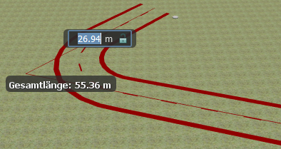

Wenn Sie das erste Mal ein Objekt hinzufügen, geben Sie einen Stil im Dialogfeld Stil wählen an. Wenn Sie weitere Objekte des gleichen Typs hinzufügen, wird vorgabegemäß derselbe Stil verwendet, den Sie jedoch ändern können.
Während Sie skizzieren, können Sie einen bestimmten Wert eingeben oder das Element auf die gewünschte Größe ziehen. Informationen über die Objektgröße werden angezeigt und aktualisiert. Die Werte verwenden die aktuelle Maßeinheit. Sie können das Feld Wert durch Ziehen auf eine andere Position verschieben.
