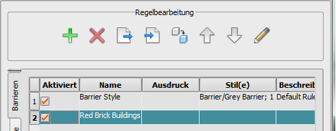

. Die Registerkarten befinden sich auf der linken Seite des Fensters Stilregeln. Um beispielsweise eine Regel für Gebäude zu erstellen, klicken Sie auf die Registerkarte Gebäude.
(Neue leere Regel des aktuellen Regeltyps hinzufügen), um eine neue Stilregel zu erstellen. Wenn Sie dazu aufgefordert werden, geben Sie einen Namen für diese Stilregel ein, z. B. "Rotes Ziegelsteingebäude". Nachdem Sie auf OK geklickt haben, wird der neue Stilname im Fenster Regelbearbeitung angezeigt.
: Eigenschaften der aktuell ausgewählten Regel bearbeiten, oder doppelklicken Sie auf das Feld Ausdruck für diese Regel.
. Objekte, die den Kriterien des Ausdrucks entsprechen, verwenden den angegebenen Stil.
