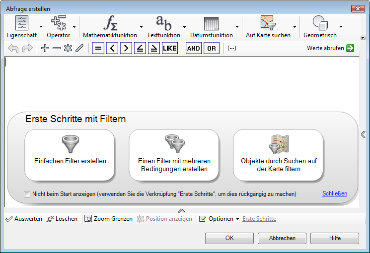

Der Ausdrucks-Editor kann Werte auf der Basis vorhandener Eigenschaften berechnen. Sie können ihn zum Konvertieren von Daten in einen anderen Datentyp verwenden. Verwenden Sie Textausdrücke zum Formatieren von Textzeichenfolgen. Verwenden Sie numerische Ausdrücke, um Mathematikfunktionen auf Eigenschaften mit numerischen Werten anzuwenden.
Die Titelleiste des Dialogfelds, in dem Sie Ausdrücke erstellen, variiert abhängig vom ausgewählten Befehl. Der Inhalt des Dialogfelds bleibt im Wesentlichen gleich (unabhängig vom Namen).
Der Text in der Titelleiste ändert sich abhängig vom ausgewählten Befehl.
