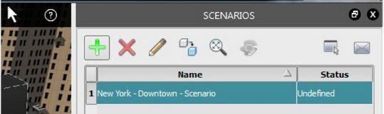

Publizierungsstatus des Szenarios
In der Gruppe Szenarien wird der Status der Publizierung eines Szenarios angegeben. Ein Szenario kann 1 bis 5 Publizierungsstatus aufweisen:
Undefiniert: Das Szenario wurde erstellt, aber es wurden nicht alle erforderlichen Informationen (Name und Vorschlag, Relevanter Bereich) auf der Szenario-Editor -Objektkarte ausgefüllt.
