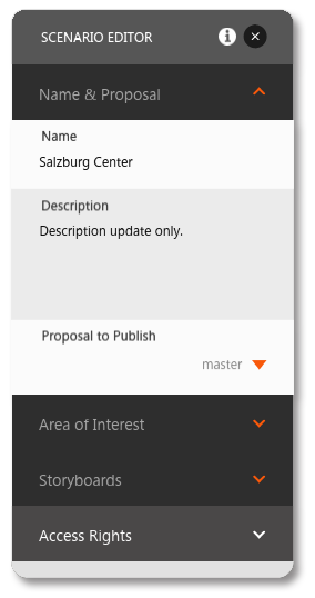

Erstellen Sie ein neues Szenario (oder bearbeiten Sie ein vorhandenes) über den Szenario-Browser . Sie können den Szenario-Browser über die Präsentationswerkzeuge aufrufen. Definieren Sie das Szenario mit der Szenario-Editor -Objektkarte.
  1. Öffnen Sie das Modell, und klicken Sie auf Szenario-Browser.
  2. Klicken Sie auf , um die Szenario-Editor -Objektkarte zu öffnen.
Klicken Sie in einen Bereich der Karte, um ihn zu erweitern.
Um ein neues Szenario für die Publizierung vorzubereiten, führen Sie mindestens zwei Schritte auf der Szenario-Editor -Objektkarte durch, bevor Sie das Modell synchronisieren:
  • Geben Sie einen Namen für das Szenario und den zugehörigen Vorschlag für die Publizierung an.
  • Geben Sie den relevanten Bereich an.

So definieren Sie das Szenario (siehe untergeordnete Hilfethemen für detaillierte Informationen):
  1. Geben Sie einen Namen für das Szenario an, und wählen Sie den zu publizierenden Vorschlag.
  2. Definieren Sie den relevanten Bereich und die Ausgangsposition des Szenarios.
  3. Um die Aufmerksamkeit der Betrachter auf einen bestimmten Bereich zu lenken und um eine optimale Leistung zu erhalten, definieren Sie einen relevanten Bereich des Modells. Gehen Sie bei der Verwendung von Gesamtes Modell vorsichtig vor, insbesondere bei großen Modellen.
  4. (Optional) Wählen Sie Drehbücher, falls vorhanden.
  5. (Optional) können Sie Zugriffsrechte festlegen (Vorgabe ist die Entwurfsgruppe; Sie können den Wert auf öffentlich ändern).
  6. Publizieren des Szenarios durch Synchronisieren des Modells.
