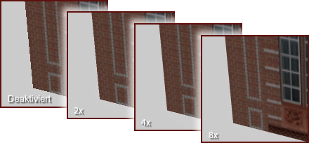

Als Alias wird der Treppeneffekt bezeichnet, der auftritt, wenn quadratische oder rechteckige Pixel für diagonale oder gekrümmte Kanten in Rasterbildern verwendet werden. Antialias verbessert die Bildqualität, indem angrenzende Pixel zur Kantenglättung ausgewertet werden.
Anmerkung: Antialias bleibt in allen Sitzungen erhalten.

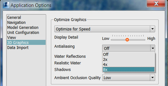

  1. Klicken Sie auf , um das Fenster Anwendungsoptionen zu öffnen.
  2. Klicken Sie auf 3D-Grafik, um Antialiasing-Steuerelemente anzuzeigen.
