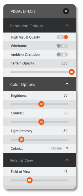

Verwenden Sie die Objektkarte Visuelle Effekte , um eine Reihe von visuellen und Beleuchtungseffekten zu steuern. Verwenden Sie diese gemeinsam mit Sonnen-, Wind- und Wolkeneinstellungen , um die Darstellung Ihres Modells anzupassen.
Objektkarte Visuelle Effekte Experimentieren Sie mit diesen Einstellungen, um die Unterschiede kennenzulernen.
  • Hohe Anzeigequalität: Rendern von Bildern in niedriger oder hoher Auflösung.
  • Drahtkörper: Reduzieren von Objekten auf dreidimensionale Skelette, bei denen nur Linien und Scheitelpunkte angezeigt werden.
  • Globale Illumination: Wenn diese aktiviert ist, werfen die umgebenden Objekte weiche Schatten auf benachbarte Objekte. Ist sie deaktiviert, geben die Bilder den Winkel der Sonne wieder, ohne Berücksichtigung der umgebenden Objekte. Stellen Sie die globale Illumination auf Hoch, Niedrig oder Mittel ein, oder deaktivieren Sie sie. Die globale Illumination kann sich auf die Programmleistung auswirken, abhängig von Ihrer Grafikkarte und der Größe des Anwendungsfensters.
  • Geländeopazität: Machen Sie die Modelloberflächen transparenter, um Objekte unter dem Gelände anzuzeigen.
  • Helligkeit: Der Bereich zwischen der dunkelsten und der hellsten Farbe im Bild. Hohe Helligkeit reduziert den Schwarzanteil in Farben, sodass das Bild wie ein überbelichtetes Foto aussieht. Geringe Helligkeit erhöht den Schwarzanteil in Farben, sodass das Bild wie ein unterbelichtetes Foto aussieht.
  • Kontrast: Hellere Farbtöne werden heller und dunklere Farbtöne dunkler.
  • Lichtintensität: Passt die Gesamthelligkeit und die Intensität der Farben gleichmäßig an.
  • Kolorieren: Normal, Graustufen oder Sepia.
  • Blickfeld: Ein weites Blickfeld verkleinert die aktuelle Ansicht und flacht Objekte ab, ähnlich dem Weitwinkelobjektiv einer Kamera. Die Objekte erscheinen kleiner und weiter entfernt, als sie tatsächlich sind.
