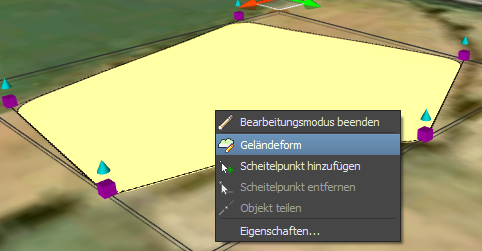

  1. Skizzieren Sie eine Überdeckung.
  2. Klicken Sie auf in der Leiste mit den Dienstprogrammen, um in den Bearbeitungsmodus zu wechseln.
  3. Klicken Sie mit der rechten Maustaste auf die Überdeckungsfläche, und wählen Sie im Kontextmenü die Option Geländeform.

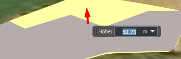

  4. Ziehen Sie den vertikalen Pfeil nach oben oder unten, um die Überdeckung so zu ändern, dass sie die gewünschte Höhe aufweist. Alternativ dazu können Sie die gewünschte Höhe im Dialogfeld Höhe eingeben und zum Aktualisieren der Überdeckung die EINGABETASTE drücken.
    Alle Scheitelpunkte an der Überdeckungsbegrenzung werden auf diesen Wert gesetzt.
