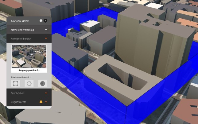

Szenarien konzentrieren sich häufig auf einen bestimmten Teil eines größeren Modells. Durch das Erstellen eines Szenarios mit einem definierten relevanten Bereich kann die Verarbeitung schneller durchgeführt und die Aufmerksamkeit der Betrachter auf einen bestimmten Bereich gelenkt werden.
  1. Klicken Sie in der Szenario-Editor-Objektkarte auf Relevanter Bereich.
  2. Wählen Sie den Typ des Begrenzungsrahmens: Rechteck, Polygon oder Gesamtes Modell.
    Gehen Sie bei der Verwendung von Gesamtes Modell vorsichtig vor, insbesondere bei großen Modellen.
  3. Zeichnen Sie einen relevanten Bereich, und doppelklicken Sie zum Abschließen des Vorgangs.
    Um den Vorgang abzubrechen, drücken Sie zweimal die ESC-TASTE; einmal zum Aufheben der Auswahl und ein zweites Mal zum Anzeigen des Szenario-Browsers.
