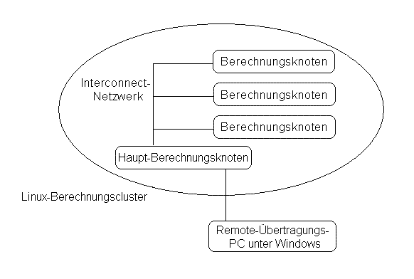

Die Abbildung unten zeigt einen Systemüberblick über den Linux-Berechnungscluster und einen Windows-basierten entfernten Ausführungs-PC. Es wird empfohlen, dass alle Computer im Linux-Cluster dasselbe Dateisystem gemeinsam nutzen. Wenn diese Bedingung erfüllt ist, sollte die folgende Installation auf diesem freigegebenen Dateisystem durchgeführt werden. Wenn diese Bedingung nicht erfüllt ist, folgen Sie den Anweisungen in den einzelnen Schritten, um die Software auf jedem Knoten zu installieren und einzurichten.
