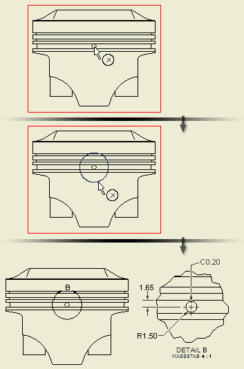

Anzeige
Form des Detailrahmens |
Definieren Sie eine kreisförmige oder rechteckige Form des Detailrahmens für alle Detailansichten. Die Form des Detailrahmens ist für die Erstansicht und die Detailansicht gleich. |
Ausschnitt-Form |
Legt die Typen Gezackt (der Standardausschnitttyp für beide Detailrahmenformen) oder Stetig als Ausschnitt-Form fest. |
Detailansichtsrahmen vollständig anzeigen |
Zeigt einen vollständigen Detailansichtsrahmen (kreisförmig oder rechteckig) um die resultierende Detailansicht an. |
Verbindungslinie anzeigen |
Zeigt eine Verbindungslinie zwischen dem Detailrahmen und dem vollständigen Detailansichtsrahmen in der Detailansicht an. |
