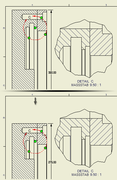

In der folgenden Abbildung wird die Ansichtsdefinition mit der zugehörigen Modellgeometrie verschoben, wenn sich die Größe der Modellgeometrie ändert.
Als Zuordnungsscheitelpunkte der Ansichtsdefinition können Sie Endpunkte und Mittelpunkte verwenden. Sie können die Zuordnung auch löschen.
