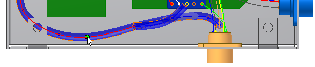

Einfügen von Segmentarbeitspunkten
Fügen Sie zusätzliche Punkte für eine bessere Kontrolle über die Form des Segments in bestimmten Bereichen ein.
  1. Klicken Sie im Browser oder Grafikfenster mit der rechten Maustaste auf Segment2, und wählen Sie aus dem Kontextmenü den Befehl Punkte hinzufügen.
  2. Halten Sie den Cursor über den in der Abbildung gezeigten Segmentbereich.
    Der Pfad und die Arbeitspunkte werden hervorgehoben, während Sie den Cursor über das Segment bewegen.
  3. Klicken Sie auf den Pfad, um den Punkt hinzuzufügen.
    Der Punkt wird hinzugefügt und das Segment neu berechnet.
  4. Klicken Sie mit der rechten Maustaste, und wählen Sie Fertig stellen.
