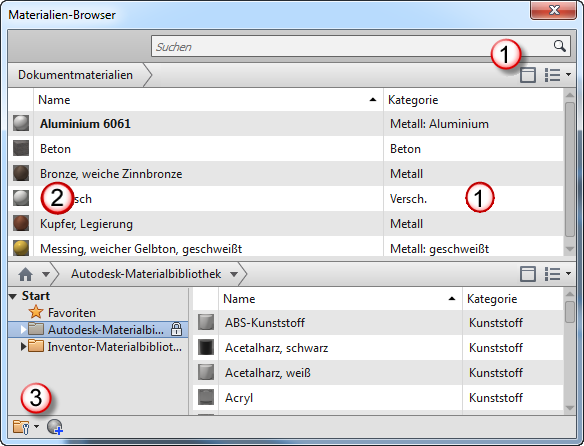

Verbesserte Navigation im Material-Browser
Neue Browser-Funktionen:
1. Die Bibliotheksgruppe Einblenden/Ausblenden und das Struktursymbol ermöglichen eine bessere Kontrolle der Ansicht.
2. Mit der Schaltfläche Start lässt sich die Darstellung gespeicherter Bibliotheken steuern.
3. Das Symbol bietet weiteren Zugriff auf Bibliotheksoperationen.

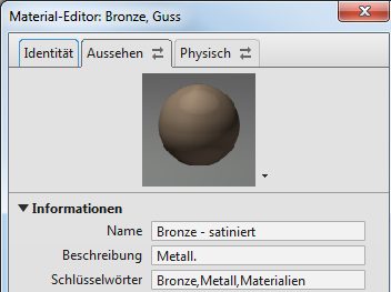

Neue Benutzeroberfläche mit Registerkarten im Material-Editor
Die Navigation im Material-Editor hat sich aufgrund der neuen, in Registerkarten aufgeteilten Benutzeroberfläche vereinfacht. In dieser Benutzeroberfläche können Sie die verschiedenen Materialien und deren Eigenschaften leichter unterscheiden.

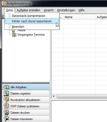

Exportieren von Fehlern aus der Protokolldatei der Aufgabenplanung nach Excel
Die Aufgabenplanung generiert Protokolldateien im MDB-Format, um Fehler bei Aufgaben zu melden. Die Protokolldateieinträge einer oder mehrerer Aufgaben können vom MDB-Dateiformat der Aufgabenplanung in eine Excel-Tabelle exportiert werden.
Die Excel-Datei generiert für jeden Fehlertyp ein separates Arbeitsblatt. Die erste Spalte jedes Arbeitsblatts enthält die Fehlerdateien. In der zweiten Spalte sind die entsprechenden Aufgabennamen aufgeführt.
Fehler nach Excel exportieren ist im Menü Datei der Aufgabenplanung sowie im Kontextmenü für eine ausgewählte Aufgabe verfügbar.
