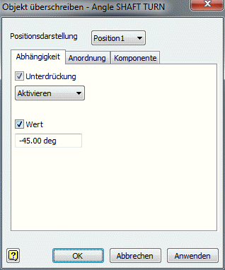

  4. Doppelklicken Sie anschließend auf die Positionsdarstellung Rest Position (0 deg), um diese Darstellung zu aktivieren.
  5. Klicken Sie mit der rechten Maustaste auf die Abhänigkeit Angle SHAFT TURN (180,00 deg), und wählen Sie die Option Überschreiben.
  6. Aktivieren Sie das Kontrollkästchen Unterdrückung.
  7. Stellen Sie sicher, dass Aktivieren in der Liste angezeigt wird.
  8. Aktivieren Sie das Kontrollkästchen Wert.
  9. Wählen Sie den Wert 0 grd aus.
  10. Klicken Sie auf OK, um die Überschreibung anzuwenden und das Dialogfeld zu schließen.
