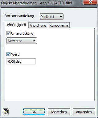

Definieren der zweiten Positionsdarstellung
Wiederholen Sie die beschriebenen Schritte, um die beiden anderen Darstellungen zu definieren.
  1. Doppelklicken Sie auf die Darstellung Middle Position (-45 deg), um diese Darstellung zu aktivieren.
  2. Klicken Sie mit der rechten Maustaste auf die Abhängigkeit Angle SHAFT TURN (180,00 deg), und wählen Sie die Option Überschreiben.
  3. Aktivieren Sie das Kontrollkästchen Unterdrückung.
  4. Stellen Sie sicher, dass Aktivieren in der Liste angezeigt wird.
  5. Aktivieren Sie das Kontrollkästchen Wert.
  6. Wählen Sie den Wert -45 grd aus.
  7. Klicken Sie auf OK.
