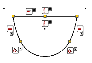

  12. Erstellen Sie drei Bogen gemäß der folgenden Abbildung, und fügen Sie die aufgelisteten Bedingungen hinzu. Die Skizze kann sich bis zum Hinzufügen der Bemaßungen leicht unterscheiden.
    • Eine horizontale Bedingung auf der Linie.
    • Eine Tangentenbedingung zwischen den Bogensegmenten.
    • Eine vertikale Bedingung zwischen dem Mittelpunkt des mittleren Bogens und dem Mittelpunkt der horizontalen Linie.
    • Eine gleiche Abhängigkeit auf den Bogen zu beiden Seiten.
    Beachten Sie, dass die Mittelpunkte der beiden gleichen Bogen außerhalb der Form und über der horizontalen Linie liegen. Ziehen Sie nach dem Hinzufügen von Bedingungen eine der Bogenmittelpunkte entsprechend der Abbildung.
