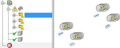

- Aktivieren Sie im Browser die Sichtbarkeit der Verbundfläche mit Fehlern.
- Erweitern Sie im Browser den Eintrag Verbundfläche, um die Fehlertypen und die Anzahl anzuzeigen. Klicken Sie auf einen Fehlerordner oder auf einen einzelnen Fehler, um diesen im Grafikfenster zu markieren.
Die Montagelaschen enthalten viele Fehler.
Klicken Sie in der Multifunktionsleiste auf den Befehl Fehler korrigieren.
- Wählen Sie das Verbundsymbol im Browser oder Grafikfenster aus.
Das Korrektur-Dialogfeld zeigt an, dass 64 Fehler im Körper gefunden wurden. Ändern Sie die Standardtoleranz für zulässige Änderungen nicht.
Klicken Sie auf Ausgewählte Körper analysieren. Wenn die Analyse abgeschlossen ist, zeigt das Dialogfeld an, dass mit dieser zulässigen Änderung 12 Fehler behoben wurden.
- Klicken Sie auf OK, um die Fehler zu beheben, die mit dieser Toleranz korrigiert werden können.
Klicken Sie auf Reparatur beenden, um die Umgebung zu verlassen.
