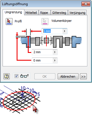

  4. Wählen Sie in der Lüftungsöffnungsskizze die große äußere Ellipse, um die Profilauswahl auf der Registerkarte Umgrenzung zu erfüllen. Übernehmen Sie die Standardeinstellungen für die Größe.

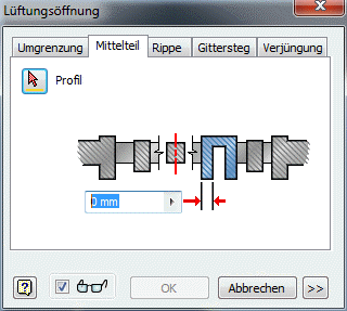

  5. Wählen Sie die Registerkarte Mittelteil und dann die kleine mittlere Ellipse, um die Profilauswahl zu erfüllen. Übernehmen Sie die Standardeinstellung 0 mm.

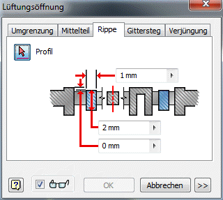

  6. Wählen Sie die Registerkarte Rippe und dann die gesamte verbleibende Liniengeometrie, um die Rippenauswahl zu erfüllen. Übernehmen Sie die Standardeinstellungen für die Größe.
