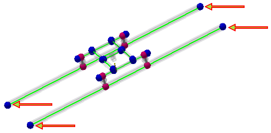

Die Simulation kann nur mit Abhängigkeiten erfolgreich ausgeführt werden. Sie fügen Abhängigkeiten zu vier Kantenknoten auf Schienen hinzu.
Anmerkung: Abhängigkeiten sind erforderlich für Gestellsimulationen. Wenn Sie eine Simulation ohne Abhängigkeiten starten, wird die folgende Fehlermeldung angezeigt: Keine Abhängigkeit definiert.
  1. Klicken Sie in der Gruppe Abhängigkeiten auf Fest.
  2. Sie werden aufgefordert, den Ursprung der festgelegten Abhängigkeit auszuwählen. Wählen Sie einen Knoten am Ende der Schienen. Die Reihenfolge ist nicht wichtig, da Sie festgelegte Abhängigkeiten auf allen vier Knoten einfügen, wie in der folgenden Abbildung gezeigt.
    Anmerkung: Neben dem Knoten wird ein Symbol angezeigt, wenn die Abhängigkeit angewendet wird, und dem Browser wird ein Knoten hinzugefügt.
  3. Nachdem Sie die erste festgelegte Abhängigkeit angewendet haben, klicken Sie mit der rechten Maustaste, und wählen Sie Festgelegte Abhängigkeit wiederholen. Wählen Sie einen Knoten am Ende der Trägerschienen. Verwenden Sie diese Methode, um feste Abhängigkeiten zu allen vier Knoten an den Enden der Schienen zu platzieren. Sie können die Anzeige im Grafikfenster vergrößern, um zu sehen, ob Abhängigkeiten angewendet werden.
