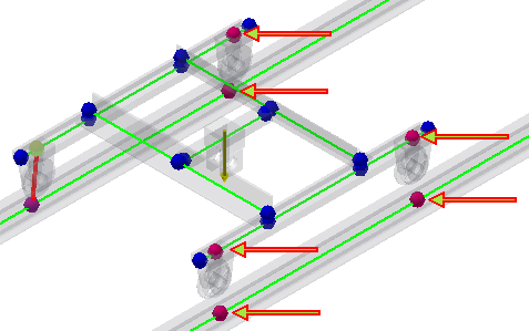

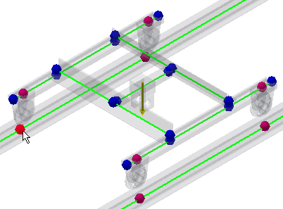

  2. Der übergeordnete Knoten wird automatisch aktiviert. Wählen Sie den in der folgenden Abbildung gezeigten Knoten aus:

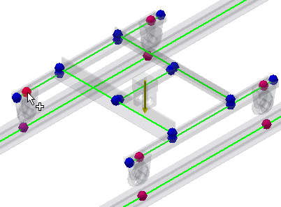

  3. Die Schaltfläche Untergeordnete Knoten wird aktiviert. Wählen Sie den Knoten aus, wie in der Abbildung gezeigt:

  5. Das Dialogfeld Starre Verbindungen bleibt geöffnet, nachdem Sie die erste starre Verbindung erstellt haben. Definieren Sie starre Verbindungen zwischen den Knoten und unter den verbleibenden drei Wagenrädern. Wählen Sie immer den Knoten unter dem Rad als übergeordneten Knoten, und einen Knoten über dem Rad als untergeordneten Knoten. Für alle starren Verbindungen, deaktivieren Sie im Bereich Drehung das Kontrollkästchen Y-Achse. In der Abbildung sehen Sie, welche Knoten zur Erstellung von starren Verbindungen ausgewählt werden müssen. Wenn Sie die letzte starre Verbindung definieren, klicken Sie auf OK, um das Dialogfeld Starre Verbindung zu schließen.
