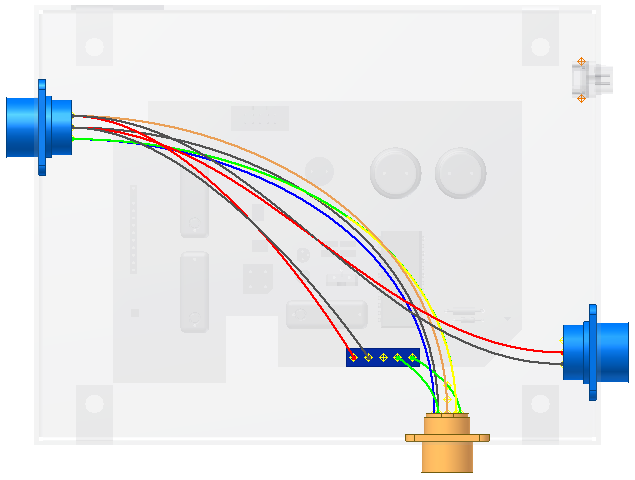

- Die Option Mit natürlicher Krümmung erstellt Drähte und Kabel, die tangential zu der äußeren Richtung verlaufen, die dem zugehörigen Verbindungsstück zugewiesen wurde. Um die natürliche Krümmung anzuzeigen, erstellen Sie das Verbindungsstück. Tangential erstellte Drähte und Kabel werden in einer natürlicheren Form dargestellt, die sich krümmt, wenn die Drähte und Kabel sich den Verbindungspins nähern. Durch Verwendung dieser natürlichen Krümmung wird die Länge des Kabels realistischer. Dies ist die Standardeinstellung.

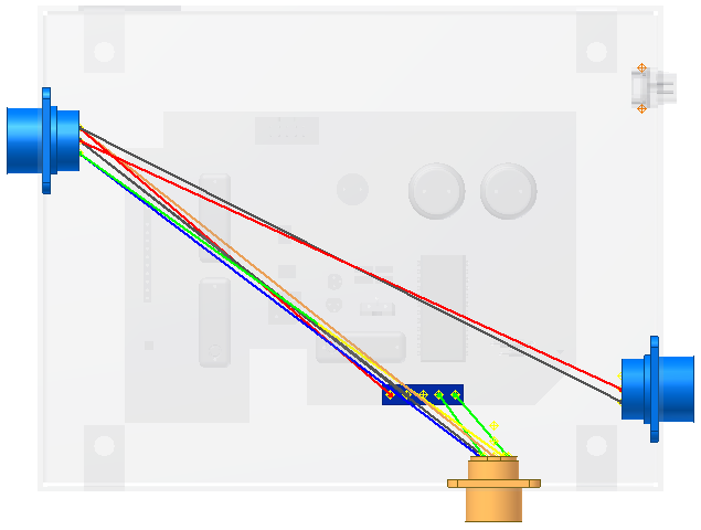

- Die Option Ohne natürliche Krümmung erstellt Drähte und Kabel, die nicht tangential zu der äußeren Richtung verlaufen, die dem zugehörigen Verbindungsstück zugewiesen wurde. Nicht tangential erstellte Drähte und Kabel werden als gerade Linien dargestellt, die von Punkt zu Punkt verlaufen.
