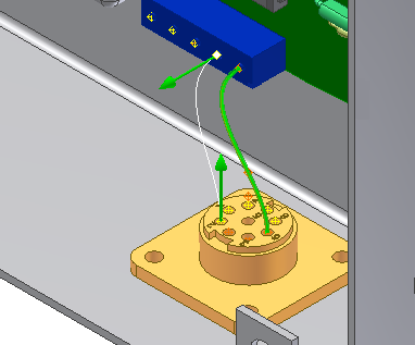

  2. Fügen Sie eine weitere Drahtverbindung von U3 Pin 2 zu J12 Pin 2 hinzu.
    Beim Auswählen der Punkte für den Draht werden der Pfeil Äußere Richtung sowie die Drahtvorschau und Eingabeaufforderungen angezeigt.

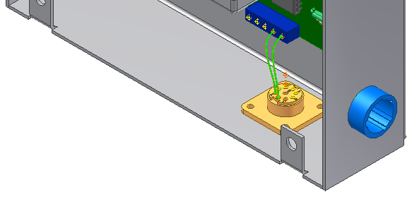

  3. Klicken Sie mit der rechten Maustaste, und wählen Sie im Kontextmenü die Option Anwenden.
  4. Klicken Sie auf Abbrechen.
  5. Erweitern Sie im Browser Harness Assembly1 und den Ordner Drähte, um die der Hierarchie hinzugefügten Drähte anzuzeigen.
