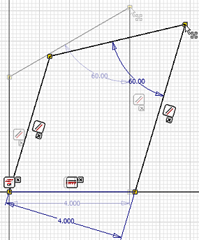

Abhängigkeit löschen
Wenn Sie mit der rechten Maustaste auf ein angezeigtes Abhängigkeitssymbol klicken, können Sie die Abhängigkeit löschen.
  1. Klicken Sie mit der rechten Maustaste auf das Symbol für die lotrechte Abhängigkeit unten neben dem ganz rechts liegenden vertikalen Liniensegment.
  2. Wählen Sie Löschen, um die lotrechte Abhängigkeit zwischen dieser Linie und dem horizontalen unteren Liniensegment zu entfernen.
  3. Klicken Sie auf den ganz oben liegenden Endpunkt, und ziehen Sie ihn, um sich anzusehen, wie sich die Geometrie jetzt verhält.
    Klicken Sie abschließend mit der rechten Maustaste in einen leeren Bereich der Skizze, und wählen Sie Alle Abhängigkeiten ausblenden, um das Abhängigkeitensymbol auszublenden.
