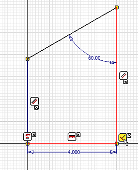

Das Symbol repräsentiert die Abhängigkeiten, die Sie auf die Geometrie angewendet haben oder die das System angewendet hat, als Sie die Geometrie erstellt haben.
Halten Sie die Maus auf das Symbol für die lotrechte Abhängigkeit neben dem ganz rechts liegenden vertikalen Liniensegment.
Die lotrechten Linien werden markiert, ebenso das Symbol für die lotrechte Abhängigkeit. Mit dieser Methode können Sie das gesamte Netz der Abhängigkeiten untersuchen, die das Verhalten der Skizze steuern.
