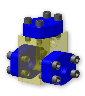

In diesem Lernprogramm ist die Baugruppe, die Sie erstellen, ein einfacher Verteilerblock mit Flansch-Fittings, die mit Innensechskantschrauben befestigt werden.
