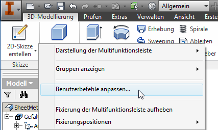

  2. Klicken Sie mit der rechten Maustaste irgendwo auf die Registerkartengruppen, und wählen Sie Benutzerbefehle anpassen.

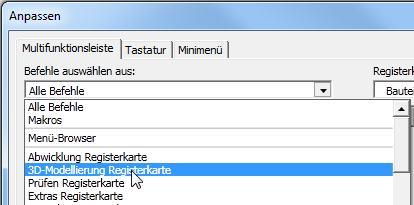

  3. Klicken Sie in dem Dialogfeld im Dropdown-Menü Befehle auswählen aus auf die Registerkarte 3D-Modell.

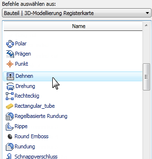

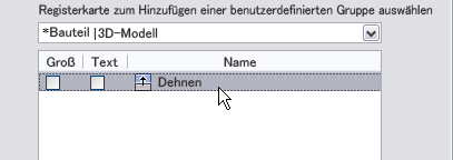

  4. Wählen Sie den Befehl Dehnen, und klicken Sie dann auf .
  5. Wiederholen Sie diese Schritte für die Befehle Fläche ersetzen und Körper reparieren.
  6. Klicken Sie im Dialogfeld Anpassen auf OK.
Die Gruppe Benutzerbefehle mit den von Ihnen angegebenen Befehlen wird zu der von Ihnen angegeben Registerkarte hinzugefügt.
