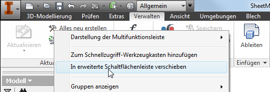

  1. Klicken Sie auf der Registerkarte Verwalten mit der rechten Maustaste auf Alles neu erstellen, und wählen Sie In erweiterte Schaltflächenleiste verschieben.

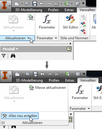

  2. Klicken Sie auf den Gruppentitel, um die Gruppe zu erweitern und die verschobene Funktion anzuzeigen.

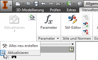

  3. Falls erforderlich, klicken Sie auf das Reißzwecksymbol, um die Gruppe im erweiterten Zustand zu fixieren.

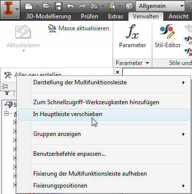

  4. Klicken Sie in der erweiterten Gruppe mit der rechten Maustaste auf Alles neu erstellen, und wählen Sie In Hauptleiste verschieben. Die Funktion wird wieder in die Hauptleiste zurück verschoben.
