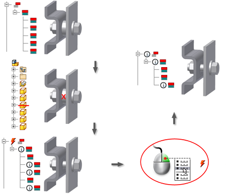

Fehlerbehebung von veralteten übergeordneten Browser-Knoten
Bei der Einrichtung der Simulation können Änderungen am Modell Ihre Aufmerksamkeit erfordern. In solch einem Fall wird am übergeordneten Knoten des betroffenen untergeordneten Knotens das Symbol Aktualisierung erforderlich angezeigt. Klicken Sie mit der rechten Maustaste auf den übergeordneten Knoten, und wählen Sie den entsprechenden Befehl zum Aktualisieren aus. Die Aktualisierung wird durchgeführt. Wenn weiterhin Probleme bestehen, wird das Warnungssymbol neben dem übergeordneten Knoten angezeigt. Erweitern Sie den übergeordneten Knoten, um den betroffenen untergeordneten Knoten anzuzeigen, der durch das Warnungssymbol gekennzeichnet ist.
Im Folgenden finden Sie als Beispiel einen möglichen Arbeitsablauf für die Belastungsanalyse einer Bracket-Baugruppe.
  1. Erstellen Sie eine Simulation.
  2. Klicken Sie in der Multifunktionsleiste auf Registerkarte Belastungsanalyse Gruppe Kontakte Automatische Kontakte
  3. Klicken Sie auf Manueller Kontakt , und fügen Sie mindestens einen manuellen Kontakt zum Modell hinzu.
  4. Kehren Sie zur Baugruppenumgebung zurück, und löschen Sie eine mit einem manuellen Kontakt verbundene Komponente.
  5. Rufen Sie die Umgebung für die Belastungsanalyse auf. Beachten Sie, dass neben dem Knoten Kontakte das Symbol Aktualisierung erforderlich angezeigt wird. Erweitern Sie alle Knoten unter Kontakte, und sehen Sie sich die Warnungssymbole an.
  6. Klicken Sie mit der rechten Maustaste auf den Knoten Kontakte , und wählen Sie die Option Automatische Kontakte aktualisieren. Die Berechnung überprüft die Schnittstellen erneut und nimmt entsprechende Änderungen an den Kontakten vor.
Da die mit dem manuellen Kontakt verbundene Komponente gelöscht wurde, kann der manuelle Kontakt nicht gelöst werden. Das Warnungssymbol verbleibt neben dem manuellen Kontakt, und beim Knoten Kontakt wird ebenfalls ein Warnungssymbol angezeigt.
Im Allgemeinen deutet das Warnungssymbol neben dem übergeordneten Knoten darauf hin, dass für mindestens einen nicht unterdrückten untergeordneten Knoten eine Warnung besteht. Wenn alle untergeordneten Knoten mit Warnungen unterdrückt werden, wird der übergeordnete Knoten als problemfrei angesehen, und es wird kein Warnungssymbol angezeigt.
