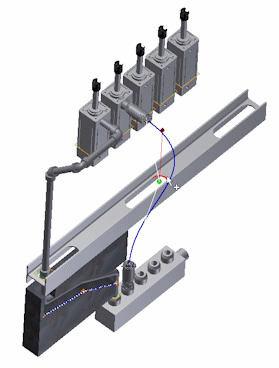

Klicken Sie anschließend, um den Schlauchknoten festzulegen.
Die Verlaufsumgebung wird aktiviert.

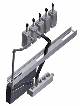

Gruppe Route
Route füllen
.Nachdem die Route ausgefüllt wurde, werden ein flexibles Schlauchbauteil, ein Anfangs- und ein End-Fitting zum Modell-Browser hinzugefügt. Sie befinden sich unter der flexiblen Schlauchbaugruppe.
