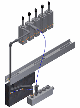

Gruppe Ausführen
Leitungsverlauf erstellen
.Der einzelne Verlauf AirSystem2:1 wird zum Browser hinzugefügt und aktiviert. Die Registerkarte Leitungsverlauf wird in der Multifunktionsleiste angezeigt.
Gruppe Route
Neue Route
.Eine Leitungsroute wird dem aktiven Verlauf hinzugefügt und aktiviert. Die Registerkarte Route wird in der Multifunktionsleiste angezeigt.
Gruppe Erstellen
Route
.Das im Schlauchstil vorgegebene Anfangs-Fitting wird mit dem Cursor verbunden und kann platziert werden.
Wenn die Ausrichtung des Fittings nicht korrekt ist, klicken Sie mit der rechten Maustaste, und wählen Sie Nächste Verbindung.
