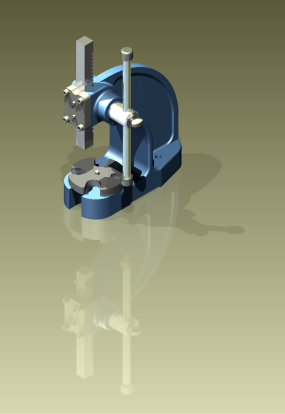

  1. Klicken Sie in der Multifunktionsleiste auf Registerkarte Rendern Gruppe Rendern Bild rendern .
  2. Vergewissern Sie sich, dass im Menü Kamera die Option Aktuelle Ansicht ausgewählt ist.
    Anmerkung: Da das Seitenverhältnis des aktuellen Fensters möglicherweise nicht mit dem für den Rendervorgang definierten Seitenverhältnis übereinstimmt, kennzeichnet Autodesk Inventor den zu rendernden Bereich im Grafikfenster mit einem Rechteck. Sie haben die Möglichkeit, die Ansicht vor dem Rendern anzupassen.
  3. Vergewissern Sie sich, dass im Menü Beleuchtungsstil die Option Tischplatte ausgewählt ist.
  4. Klicken Sie auf Rendern. Das Programm rendert das Modell entsprechend den ausgewählten Stilen und der Größe des Modells im Verhältnis zum Rendering-Bereich.
Wenn der Rendervorgang abgeschlossen ist, schließen Sie das Fenster Renderausgabe.
