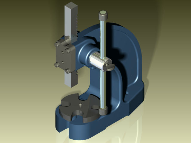

  1. Klicken Sie im Dialogfeld Bild rendern auf Ausgabegröße auswählen, und wählen Sie dann 640 x 480 aus dem Menü Auflösung. Sie können die Größe und die Ansicht des Modells gegebenenfalls an das Rendering-Rechteck anpassen.
  2. Wählen Sie Schreibtisch aus dem Dropdown-Menü Beleuchtungsstil.
  3. Wählen Sie auf der Registerkarte Ausgabe die Option Intensives Antialias , und klicken Sie auf Rendern.
    Der Rendering-Vorgang nimmt einige Zeit in Anspruch. Möchten Sie nicht warten, bis der Rendering-Vorgang für das Modell abgeschlossen ist, klicken Sie auf Rendering abbrechen.
    Im Dialogfeld Rendern können Sie verschiedene Kameras, Beleuchtungen und Szenenstile für den Rendering-Vorgang angeben. Sie müssen nicht aktiviert werden.
  4. Wenn Sie fertig sind, schließen Sie die Dialogfelder Renderausgabe und Bild rendern.
