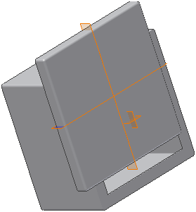

  4. Wählen Sie die Fläche des Gehäuses aus (siehe Abbildung).
  5. Wählen Sie die Innenfläche der Abdeckung aus. Klicken Sie auf die folgende Abbildung, um anzuzeigen, wie eine Vorschau der Abhängigkeit erstellt wird.
  6. Klicken Sie auf Anwenden, um die Abhängigkeit zu erstellen. Die Innenfläche der Abdeckung wird in die Außenfläche des Gehäuses eingepasst.
