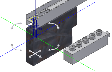

Der Punkt wird auf dem Bildschirm erstellt, und das orthogonale 3D-Routenwerkzeug wird am neu erstellten Punkt angezeigt. Da in diesem Fall der neue Punkt willkürlich im Raum gesetzt wird, werden alle Richtungen aktiviert und sind somit auswählbar, mit Ausnahme der Rückwärtsrichtung.
